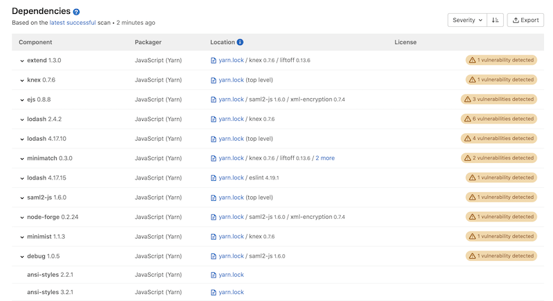

使用依赖项列表可以审查项目或群组的依赖项及其关键详细信息,包括已知漏洞。该列表是项目中依赖项的集合,包括现有和新发现。这些信息有时称为软件物料清单(Software Bill of Materials,SBOM 或 BOM)。

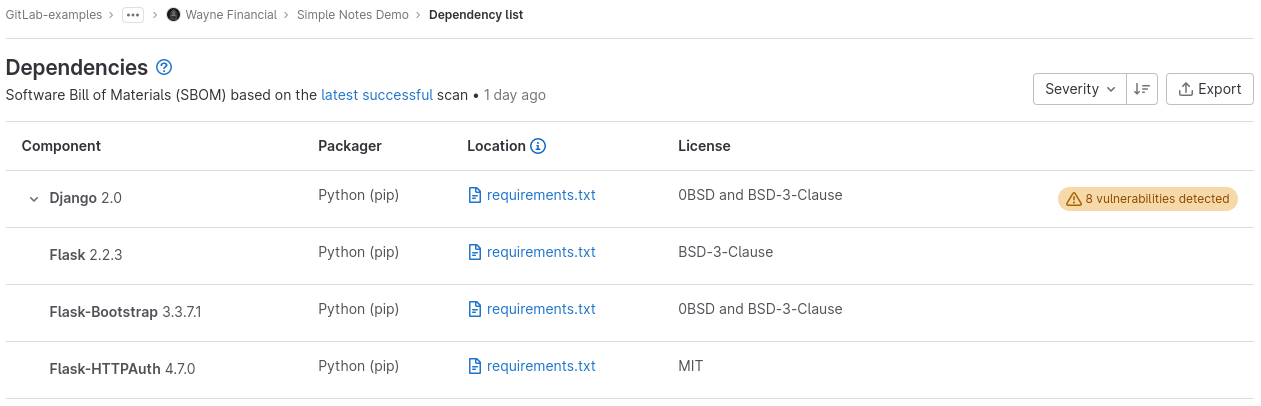

每个依赖项的详细信息都会列出,并按漏洞严重性递减排序(如果有)。你可以改为按组件名称、包管理器或许可证排序。
| 字段 | 描述 |
| 组件 | 依赖项的名称和版本。 |
| 包管理器 | 用于安装依赖项的包管理器。不支持的包管理器显示为“unknown”。 |
| 位置 | 对于系统依赖项,此字段列出已扫描的镜像。对于应用程序依赖项,此字段显示一个链接,指向项目中声明该依赖项的特定于包管理器的锁定文件。还会显示直接的依赖项(如果有)。如果有传递依赖,选择 查看依赖路径 可以显示所有依赖项的完整路径。传递依赖是具有直接依赖作为祖先的间接依赖项。 |
| 许可证(仅限项目) | 链接到依赖项的软件许可证。一个警告徽章,显示在依赖项中检测到的漏洞数量。 |
| 项目(仅限群组) | 链接到具有该依赖项的项目。如果多个项目具有相同的依赖项,则会显示这些项目的总数。要转到具有此依赖项的项目,请选择 项目 编号,然后搜索并选择其名称。 |
