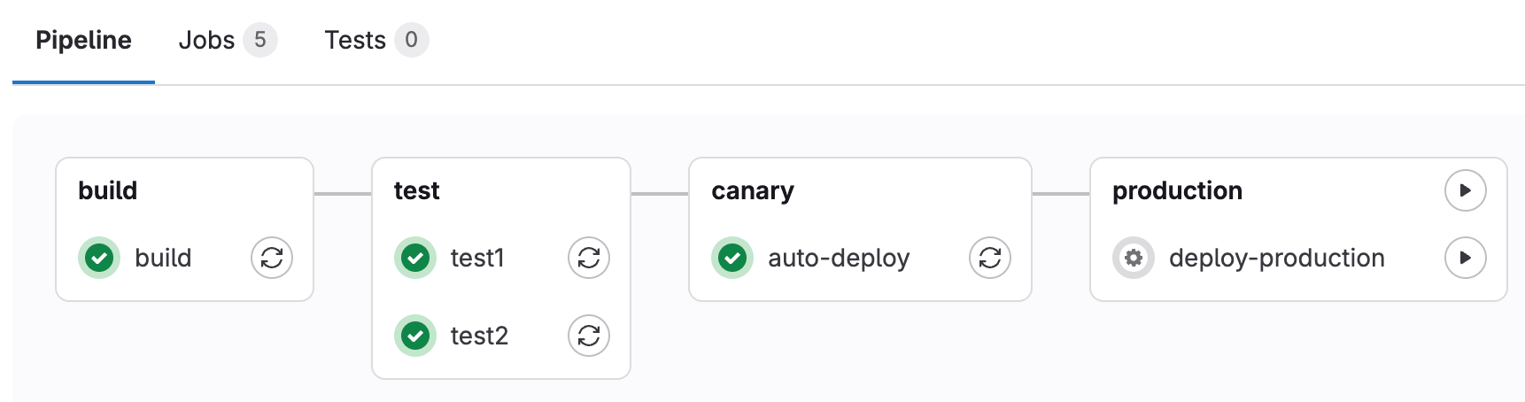

例如,您的流水线可以自动启动,但需要手动操作才能部署到生产环境。在以下示例中,production 阶段有一个带手动操作的作业:
流水线图,显示四个阶段:build、test、canary 和 production。前三个阶段显示已完成的作业并带有绿色对勾,而 production 阶段显示一个待处理的部署作业。

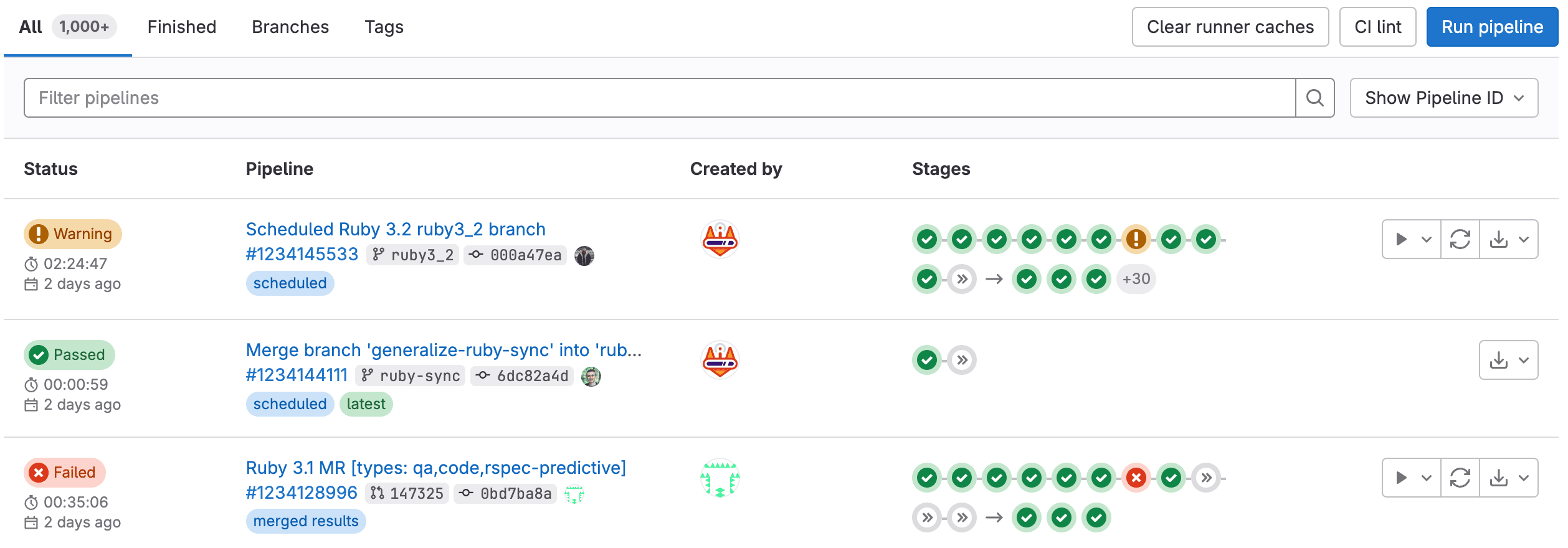

要查看为您的项目运行的所有流水线:
  1. 在顶部栏中,选择搜索或跳转到,然后找到您的项目。
  2. 在左侧边栏中,选择构建 > 流水线。
您可以按以下条件筛选流水线页面:
  • 触发作者
  • 分支名称
  • 状态
  • 标签
  • 来源
在右上角的下拉列表中选择流水线 ID,以显示流水线 ID(在实例范围内唯一的 ID)。选择流水线 IID,以显示流水线 IID(内部 ID,仅在项目范围内唯一)。

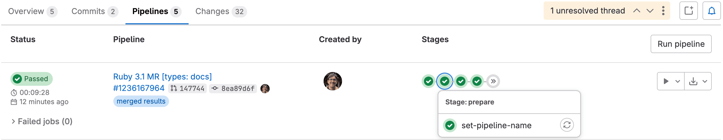

要查看与特定合并请求相关的流水线,请转到该合并请求中的流水线选项卡。

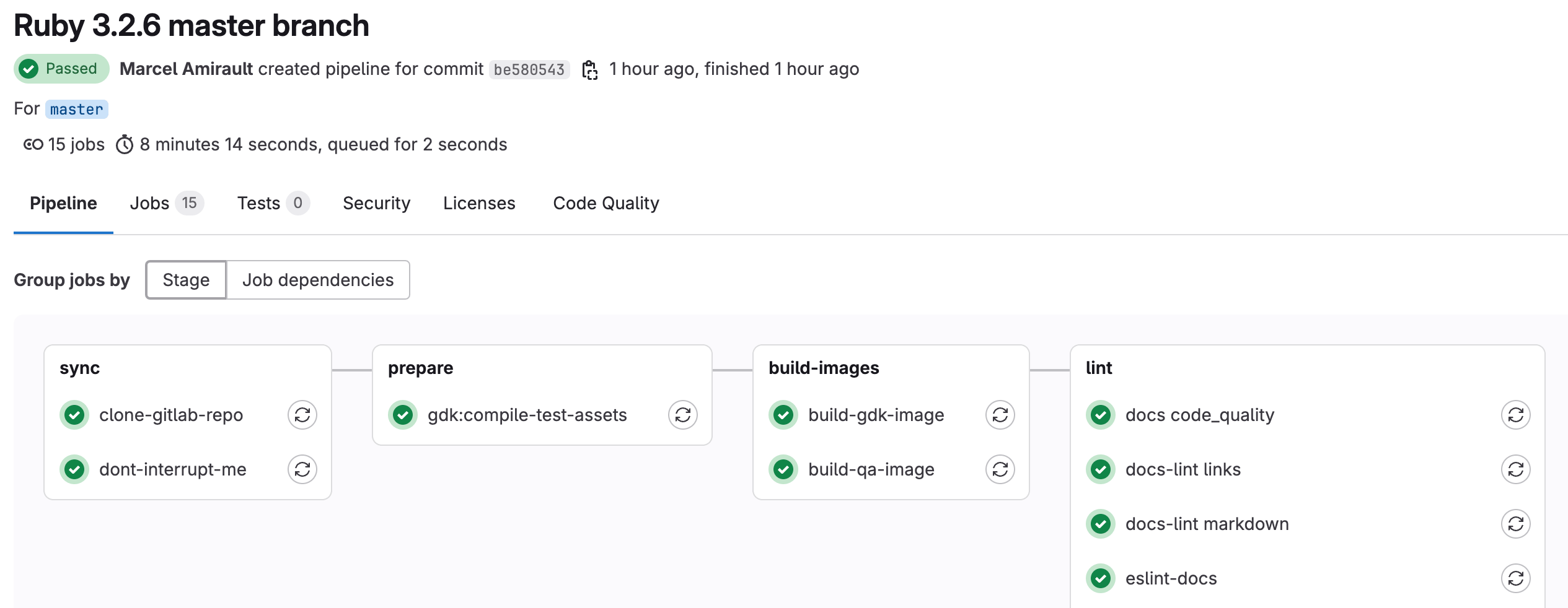

当您使用 needs 关键字配置作业时,您有两种方式在流水线详情页面中对作业进行分组。要按阶段配置对作业分组,请在作业分组方式部分选择 阶段:
一个流水线图,显示作业按每个阶段分组

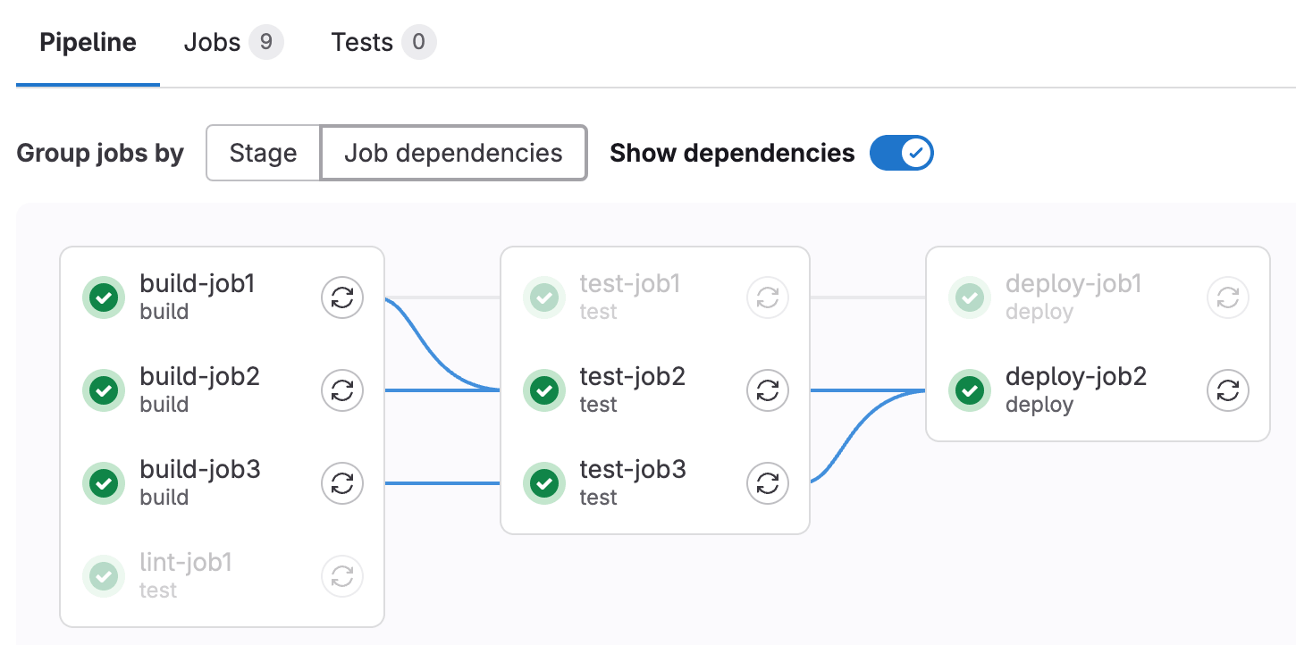

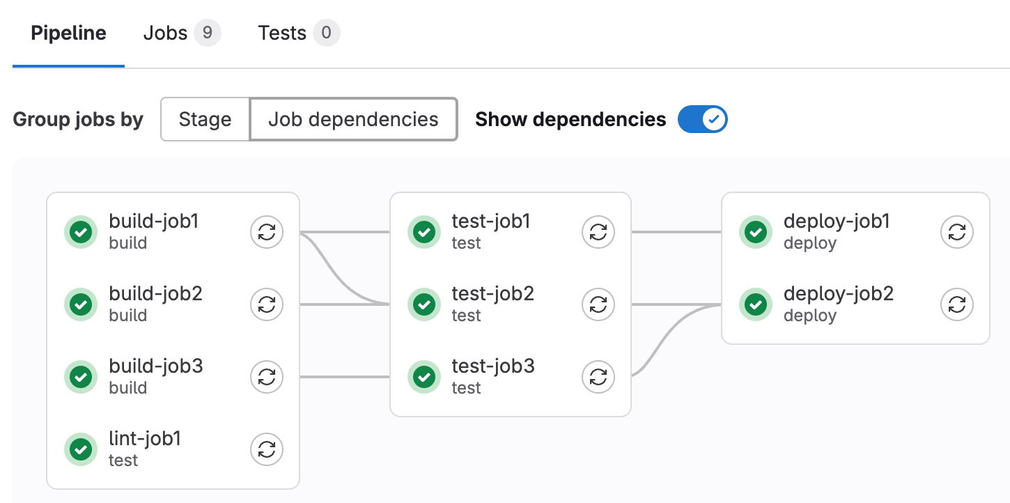

要按 needs 配置对作业分组,请选择作业依赖关系。您还可以选择显示依赖关系,以在相互依赖的作业之间绘制连线。
按作业依赖关系分组的作业
最左侧列中的作业最先运行,依赖于它们的作业会分组在接下来的列中。在此示例中:
  • lint-job 配置了 needs: [],不依赖任何作业,因此尽管它位于 test 阶段,仍显示在第一列中。
  • test-job1 依赖于 build-job1,而 test-job2 同时依赖于 build-job1 和 build-job2,因此两个测试作业都显示在第二列中。
  • 两个 deploy 作业都依赖于第二列中的作业(这些作业本身又依赖于更早的其他作业),因此部署作业显示在第三列中。
当您在作业依赖关系视图中将鼠标悬停在某个作业上时,必须先于所选作业运行的每个作业都会高亮显示:
