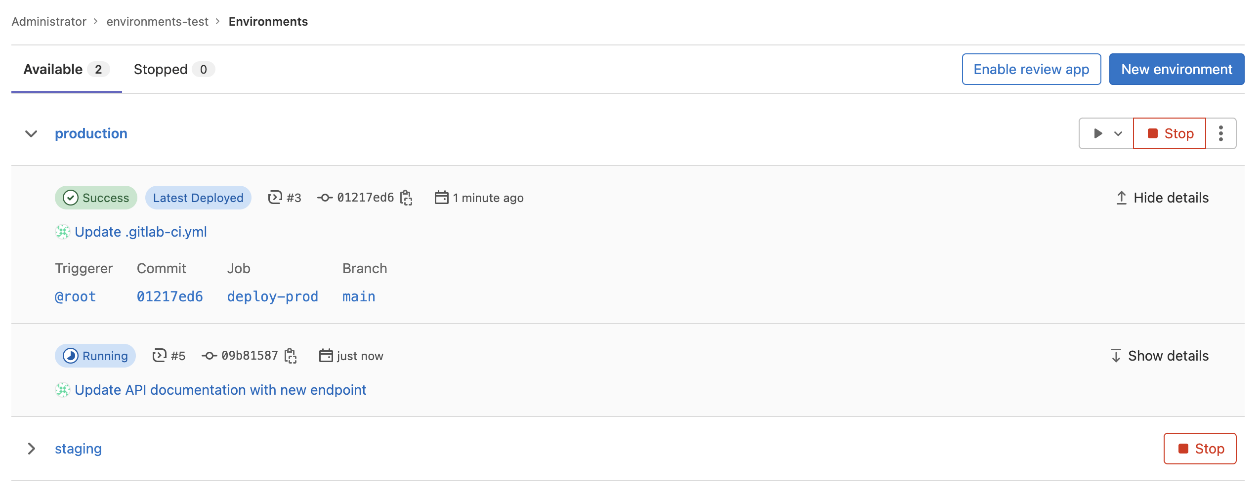

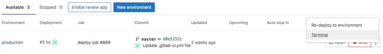

您可以通过以下几种方式查看给定项目的环境列表:

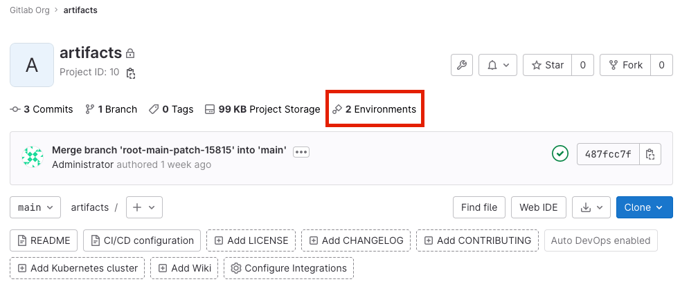

  • 在项目的概览页面上,如果至少有一个环境可用(即未停止)。
    项目概览页面,以增量计数器显示可用环境的数量。
  • 在左侧边栏中,选择运维 > 环境。此时会显示环境。
    极狐GitLab 项目中可用环境的列表,显示环境名称、状态和其他相关详细信息。

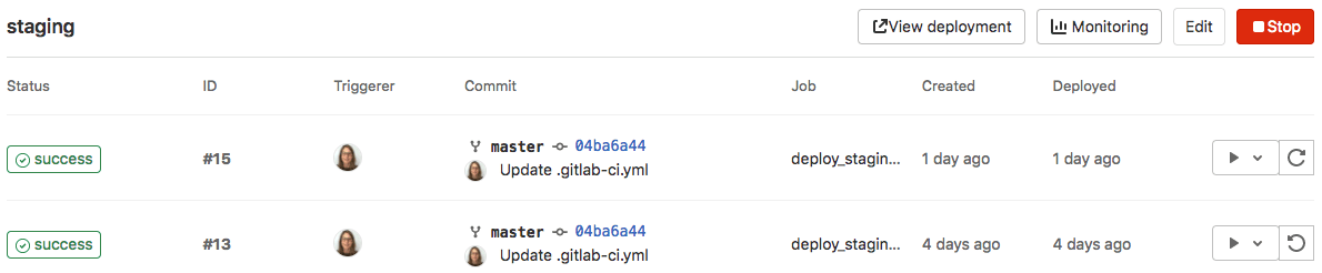

  • 要查看某个环境的部署列表,请选择环境名称, 例如 staging。只有在部署作业创建部署后,部署才会显示在此列表中。
    所选环境的部署列表,显示部署历史和相关详细信息。

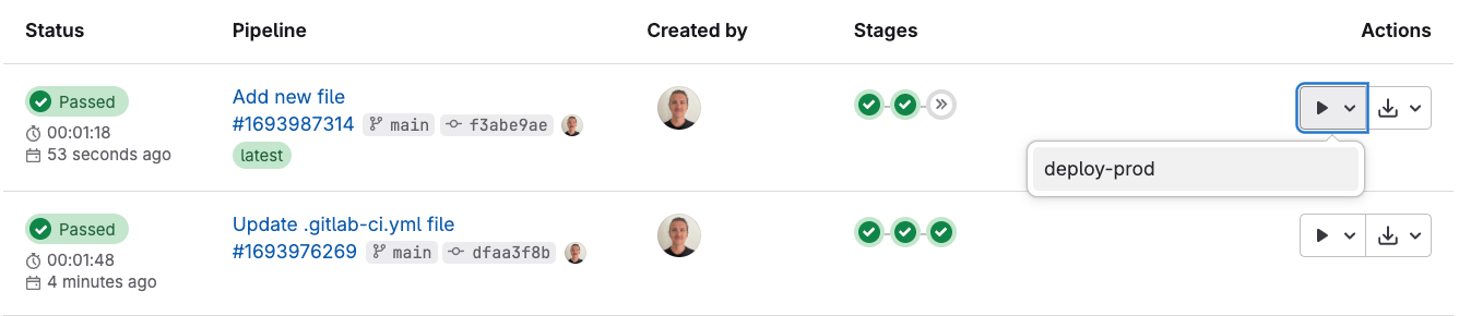

  • 要查看部署流水线中所有手动作业的列表,请选择运行 () 下拉列表。
    查看部署流水线中的手动作业

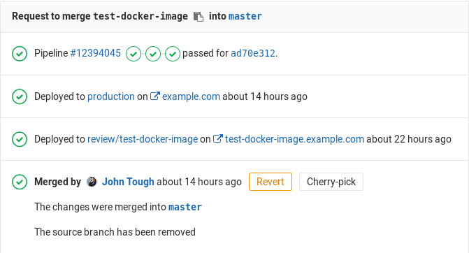

环境 URL 会显示在极狐GitLab 中的几个位置:

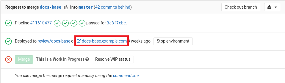

  • 在合并请求中作为链接:
    合并请求中的环境 URL

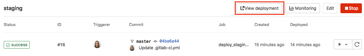

  • 在环境视图中作为按钮:
    从环境视图打开在线环境
  • 在部署视图中作为按钮:
    部署中的环境 URL
在以下情况下,您可以在合并请求中看到此信息:
  • 该合并请求最终合并到默认分支(通常为 main)。
  • 该分支也部署到某个环境(例如 staging 或 production)。
例如:
合并请求中的环境 URL

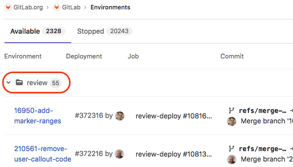

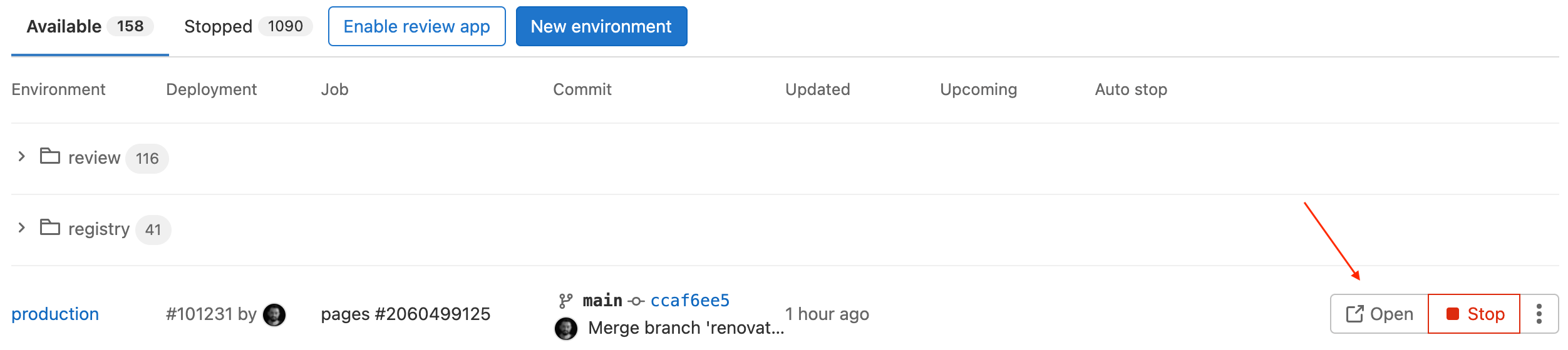

对相似环境进行分组#
您可以在 UI 中将环境分组到可折叠的区块中。
例如,如果您的所有环境都以名称 review 开头,那么在 UI 中,这些环境会分组在该标题下:
环境页面,评审环境分组在一个可折叠文件夹中。
以下示例展示了如何让环境名称以 review 开头。$CI_COMMIT_REF_SLUG 变量在运行时用分支名称填充:
yaml
1deploy_review: 2 stage: deploy 3 script: 4 - echo "Deploy a review app" 5 environment: 6 name: review/$CI_COMMIT_REF_SLUG

使用 UI 停止环境#
要从环境视图触发 on_stop 操作并手动停止环境, 停止作业和部署作业必须位于同一个 resource_group中。
要在极狐GitLab UI 中停止环境:
  1. 在顶部栏中,选择搜索或跳转到,然后找到您的项目。
  2. 在左侧边栏中,选择运维 > 环境。
  3. 在要停止的环境旁边,选择停止。
  4. 在确认对话框中,选择停止环境。

在 UI 中,要查看 Web 终端,可以:
  • 从操作菜单中,选择终端:
    环境页面上操作下拉列表中的终端按钮。
  • 在特定环境的页面上,在右侧选择终端 ()。
