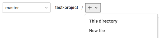

  3. 在文件列表上方,选择您要提交到的分支。如果不确定,保留 mastermain。然后,在右上角,选择加号图标 () 和 新建文件
    在当前文件夹中创建文件的新建文件按钮。

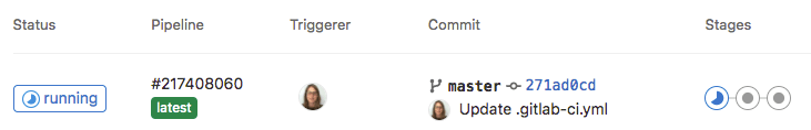

  1. 转到 构建 > 流水线。应该会显示一个包含三个阶段的流水线:
    流水线列表显示了一个正在运行的包含 3 个阶段的流水线

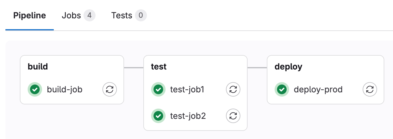

  2. 通过选择流水线 ID(此示例中为 #676)查看流水线的可视化表示:
    流水线图显示了每个作业、其状态以及跨所有阶段的依赖关系。

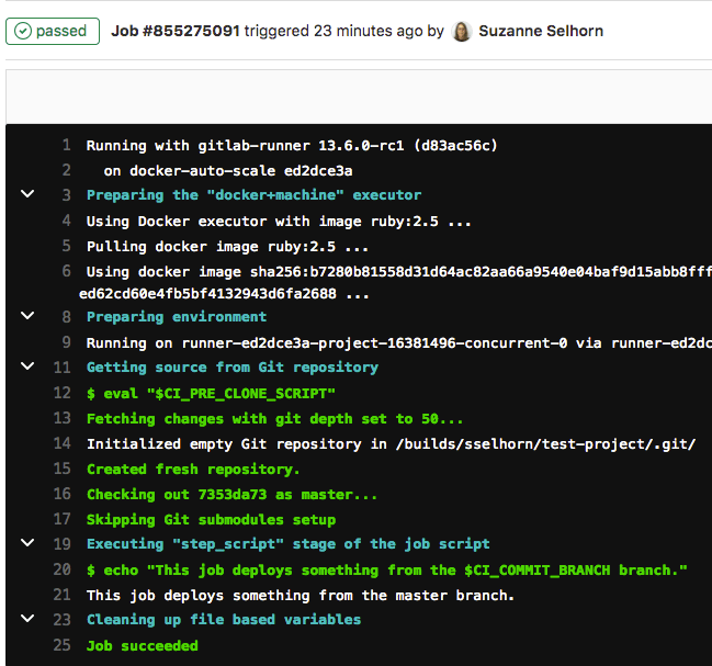

  3. 通过选择作业名称来查看作业的详细信息。例如, deploy-prod
    作业详情页面显示了当前状态、计时信息以及作业日志的输出。
