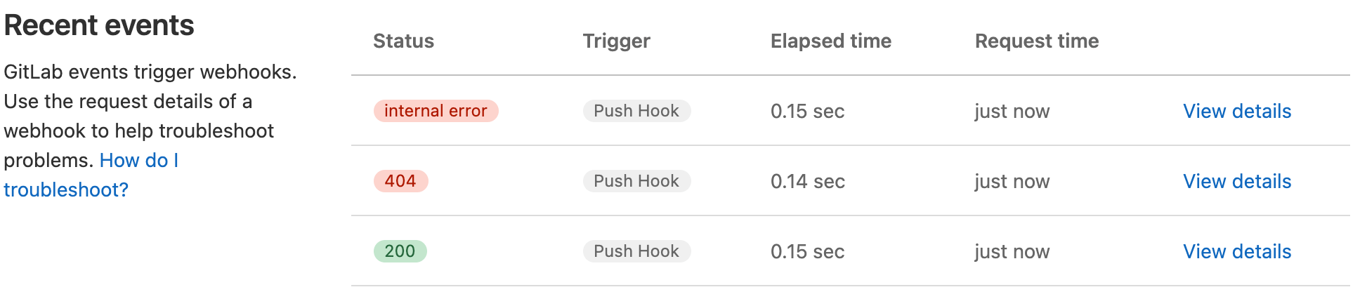

最近事件 部分显示过去两天内向 Webhook 发出的所有请求。 该表格包括:
  • HTTP 状态码:
    • 绿色表示 200-299 代码
    • 红色表示其他代码
    • internal error 表示投递失败
  • 触发的事件
  • 请求的耗时
  • 请求发出的相对时间
显示状态码和响应时间的 Webhook 事件日志

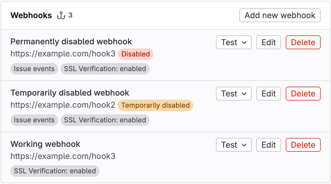

自动禁用的 Webhooks#
此功能的可用性由功能标志控制。
极狐GitLab 会自动禁用连续失败四次的项目或群组 Webhooks。
要查看自动禁用的 Webhooks:
  1. 在顶部栏中,选择 搜索或跳转到 并找到您的项目或群组。
  2. 在左侧边栏中,选择 设置 > Webhooks。
在 Webhook 列表中,自动禁用的 Webhooks 显示为:
  • 如果连续失败四次,则显示 暂时禁用
  • 如果连续失败 40 次,则显示 已禁用
显示已禁用和暂时禁用状态徽章的 Webhook 列表。
暂时禁用的 Webhooks#
如果 Webhooks 连续失败四次,则会被暂时禁用。 如果 Webhooks 连续失败 40 次,则会被永久禁用。
以下情况视为失败:
  • Webhook 接收器返回 4xx 或 5xx 范围内的响应代码。
  • Webhook 在尝试连接到 Webhook 接收器时发生超时。
  • Webhook 遇到其他 HTTP 错误。
暂时禁用的 Webhooks 最初会禁用一分钟, 后续失败时持续时间会延长,最长可达 24 小时。 此时间段过后,这些 Webhooks 会自动重新启用。
永久禁用的 Webhooks#
如果 Webhooks 连续失败 40 次,则会被永久禁用。 与暂时禁用的 Webhooks 不同,这些 Webhooks 不会自动重新启用。
在极狐GitLab 17.10 及更早版本中被永久禁用的 Webhooks 经历了数据迁移。 这些 Webhooks 在 最近事件 中可能显示四次失败, 即使 UI 可能显示它们有 40 次失败。
