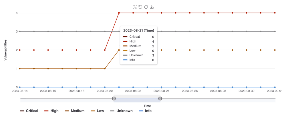

项目安全仪表板#
项目安全仪表板显示随着时间推移检测到的漏洞总数,提供了给定项目的最长 365 天历史数据。仪表板是默认分支中开放漏洞的历史视图。开放漏洞仅指需要分类已确认状态的漏洞(已消除已解决的漏洞被排除)。
查看项目的安全仪表板:
  1. 在左侧边栏中选择搜索或转到并找到您的项目。
  2. 选择安全 > 安全仪表板
  3. 筛选并搜索您需要的内容。
    • 要按严重程度筛选图表,请选择图例名称。
    • 要查看特定时间范围,请使用时间范围控件 ()。
    • 要查看图表的特定区域,请选择最左侧的图标 () 并在图表上拖动。
    • 要重置到原始范围,请选择移除选择 ()。
项目安全仪表板
下载漏洞图表#
您可以从项目安全仪表板下载漏洞图表的图片,以用于文档、演示等。下载漏洞图表图片:
  2. 选择安全 > 安全仪表板
  3. 选择将图表保存为图片 ()。
然后您会被提示下载 SVG 格式的图片。

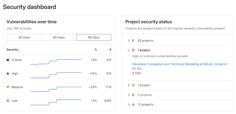

群组安全仪表板#
群组安全仪表板提供了群组及其子群组中所有项目默认分支中发现的漏洞概览。群组安全仪表板提供以下内容:
  • 在 30、60 或 90 天时间范围内的漏洞趋势
  • 根据其最高严重程度的开放漏洞,为群组中的每个项目提供字母等级。字母等级根据以下标准分配:
等级描述
F一个或多个关键漏洞
D一个或多个未知漏洞
C一个或多个漏洞
B一个或多个漏洞
A零漏洞
查看群组安全仪表板:
  1. 在左侧边栏中选择搜索或转到并找到您的群组。
  2. 选择安全 > 安全仪表板
  3. 悬停在随时间变化的漏洞图表上以获取更多关于漏洞的详细信息。
    • 您可以显示在 30、60 或 90 天时间范围内的漏洞趋势(默认是 90 天)。
    • 要查看超过 90 天时间范围的聚合数据,请使用 VulnerabilitiesCountByDay GraphQL API。极狐 GitLab 保留数据 365 天。
  4. 选择项目安全状态部分下的箭头以查看哪些项目属于特定字母等级:
    • 您可以查看项目中发现了多少特定严重程度的漏洞
    • 您可以选择项目的名称以直接访问其项目安全仪表板
群组安全仪表板
