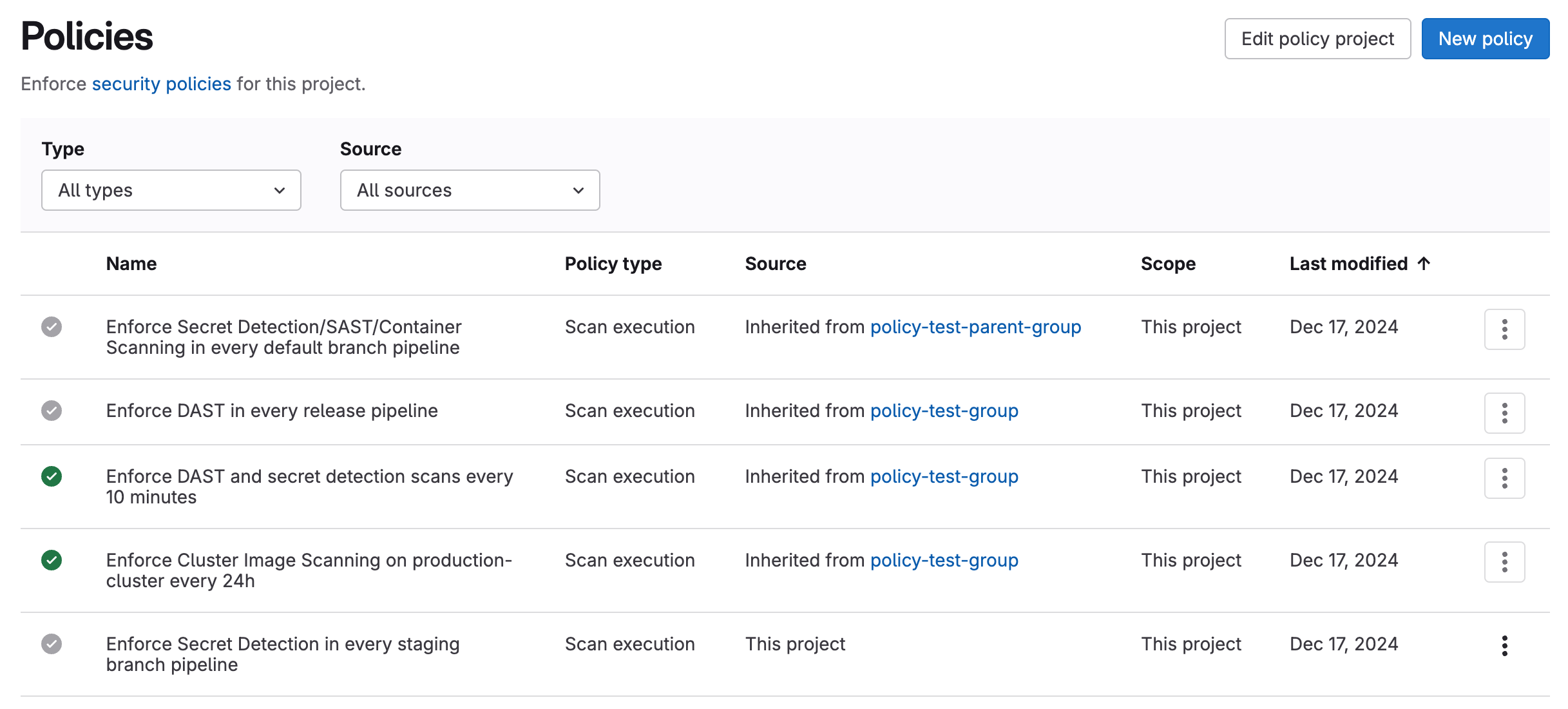

策略页面显示所有可用环境的已部署策略。您可以检查策略的信息(例如,描述或实施状态),并创建和编辑已部署的策略:
  1. 在左侧边栏,选择 搜索或转到 并找到您的项目。
  2. 选择 安全 > 策略
策略列表页面
第一列中的绿色勾号表示该策略已启用并在其范围内的所有群组和项目上实施。灰色勾号表示该策略当前未启用。

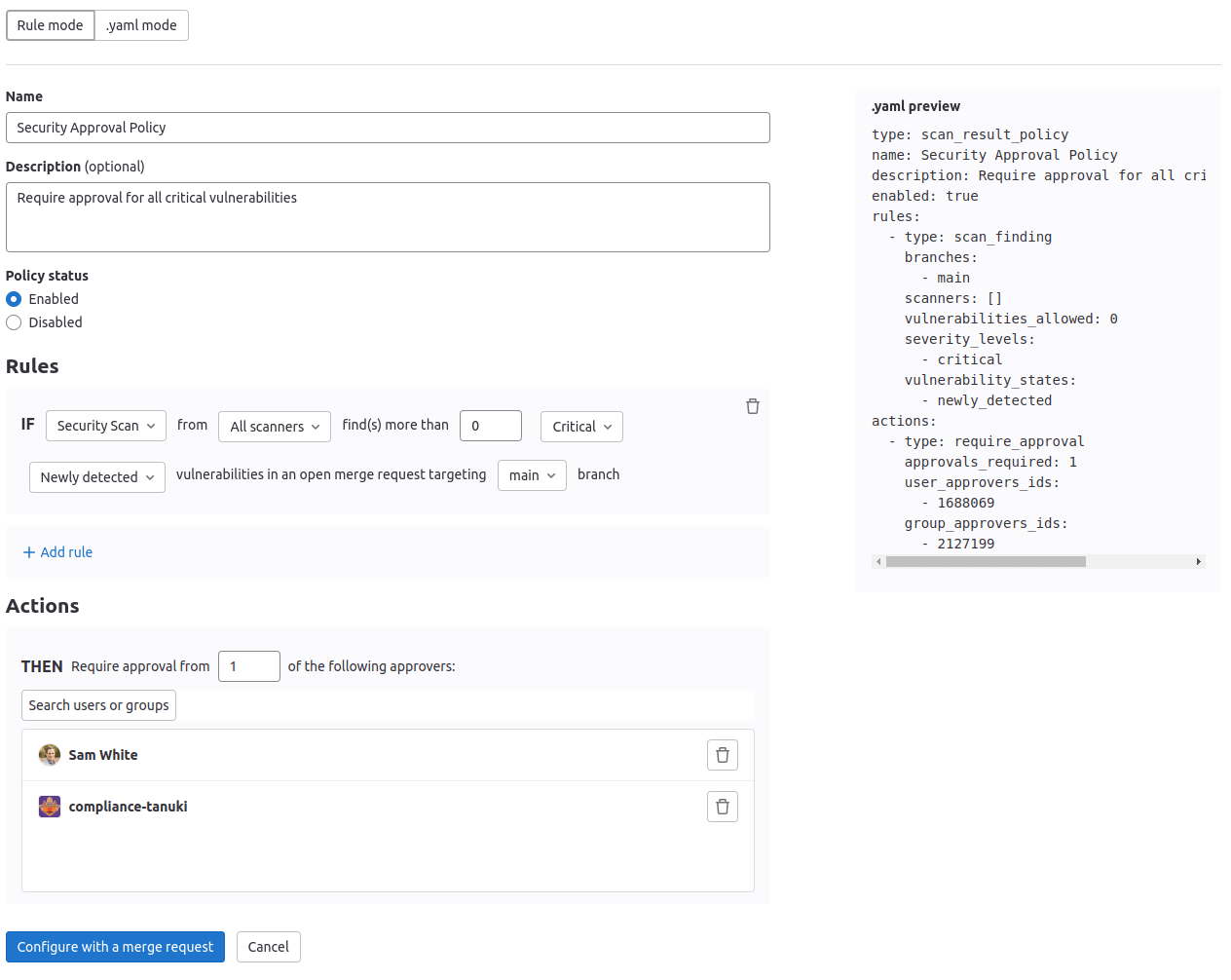

    策略编辑器有两种模式:
    • 视觉 规则 模式允许您使用规则块和相关控件构建和预览策略规则。
      策略编辑器规则模式

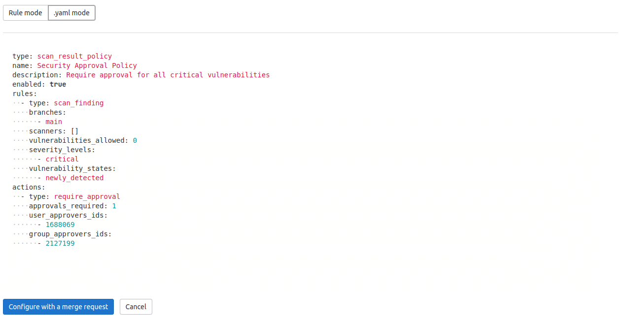

    • YAML 模式允许您以 .yaml 格式输入策略定义,旨在支持专家用户和规则模式不支持的情况。
      策略编辑器 YAML 模式
      您可以随时交替使用两种模式并在它们之间切换。如果 YAML 资源不正确或包含规则模式不支持的数据,规则模式会自动禁用。如果 YAML 不正确,您必须使用 YAML 模式修复您的策略,然后规则模式才会再次可用。
