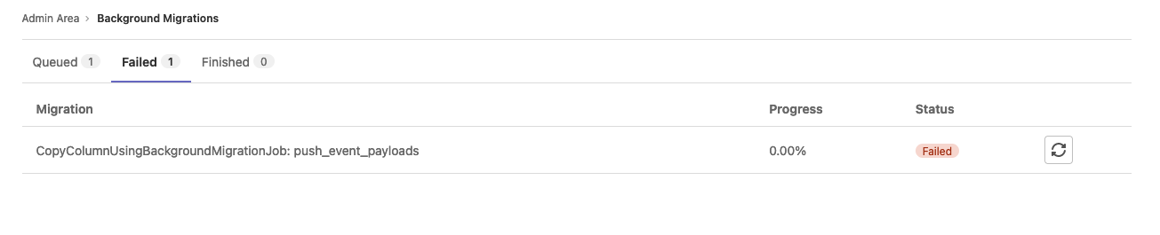

解决失败的批处理后台迁移#
如果批处理后台迁移失败,请修复并重试。如果迁移持续失败并报错,您可以:
修复并重试迁移#
所有失败的批处理后台迁移都必须解决,才能升级到更新版本的极狐GitLab。如果您检查状态,某些批处理后台迁移可能会在失败选项卡中显示, 状态为 failed:
失败的批处理后台迁移表。
要确定批处理后台迁移失败的原因,请查看失败错误日志或在 UI 中查看错误信息。

  3. 选择失败选项卡。这会显示失败的批处理后台迁移列表。
  4. 选择失败的迁移以查看迁移参数和失败的作业。
  5. 在失败的作业下,选择每个 ID 以查看作业失败的原因。
如果您是极狐GitLab 客户,可以考虑提交支持请求来调试批处理后台迁移失败的原因。
要纠正该问题,您可以重试失败的迁移。
  • 您必须具有实例的管理员访问权限。
  1. 在右上角,选择管理员。
  2. 在左侧边栏中,选择监控 > 后台迁移。
  4. 选择失败的批处理后台迁移,点击重试按钮()进行重试。
要监控重试的批处理后台迁移,您可以定期检查批处理后台迁移的状态。
