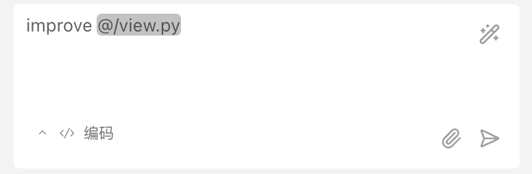

  1. 输入您的初始提示:像往常一样在 CodeRider 聊天输入框中输入您的请求。这可以是一个简单的问题、一个复杂的任务描述,或介于两者之间的任何内容。
  2. 单击“增强提示词”图标:不要按 Enter 键,而是单击聊天输入框右下角的“增强提示词”图标。

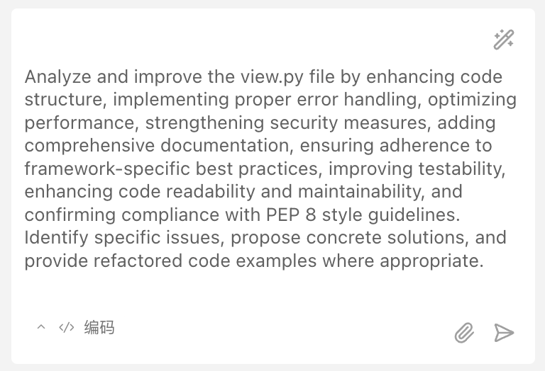

  3. 审查增强提示:CodeRider 将用增强版本替换您的原始提示。审查增强提示,确保它准确反映您的意图。您可以在发送之前进一步优化增强提示。
  4. 发送增强提示: 按 Enter 键或单击发送图标将增强提示发送到 CodeRider。

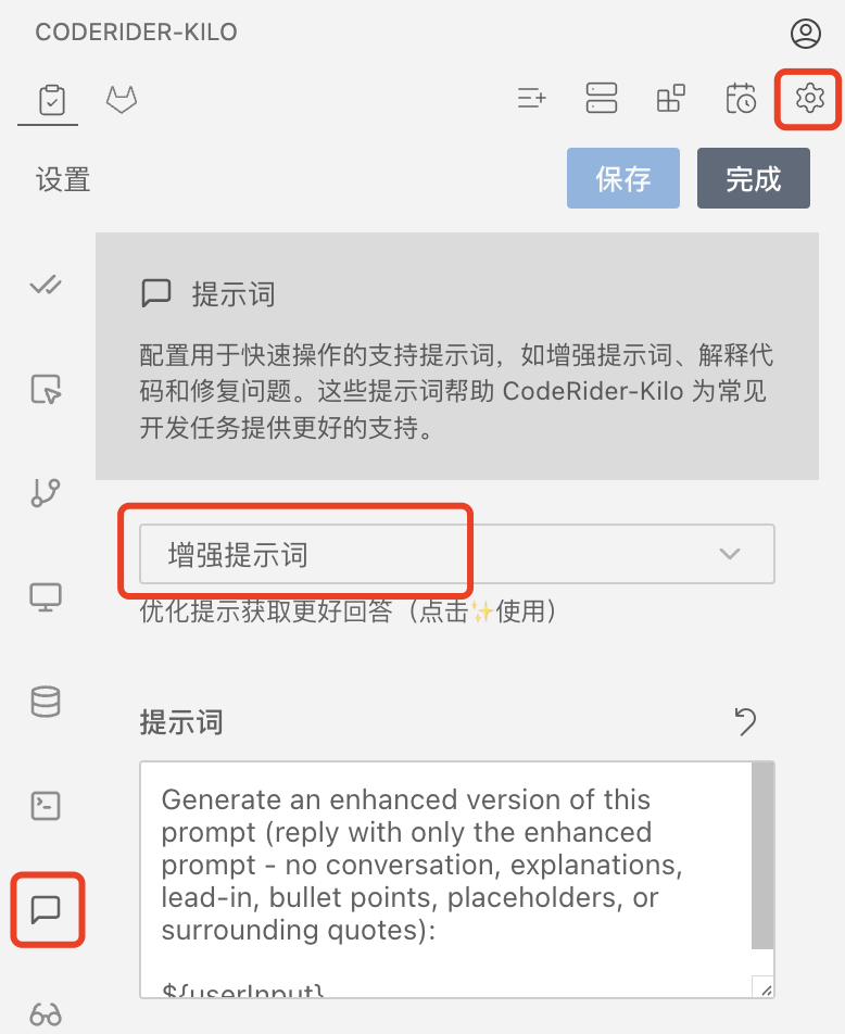

自定义增强过程#
自定义模板#
“增强提示”功能使用可自定义的提示模板。您可以修改此模板以根据您的特定需求调整增强过程。
  1. 打开“提示”选项卡: 单击 CodeRider 顶部菜单栏中的设置图标。
  2. 选择“提示词”选项卡:您应该会看到列出的支持提示,包括“提示词”。单击此选项卡。
  3. 编辑提示模板:修改“提示”字段中的文本。
默认提示模板包含占位符 ${userInput},它将被您的原始提示替换。您可以修改它以适应模型的提示格式,并指示它如何增强您的请求。
