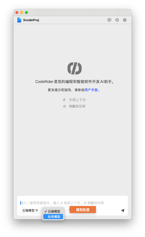

2. 配置模型#
在 CodeRider 对话框可选择用于对话任务的模型,该处可选项为企业后台已配置的模型。“云端模型”表示第三方模型 API,“私有模型”表示私有化部署企业服务器已部署模型。

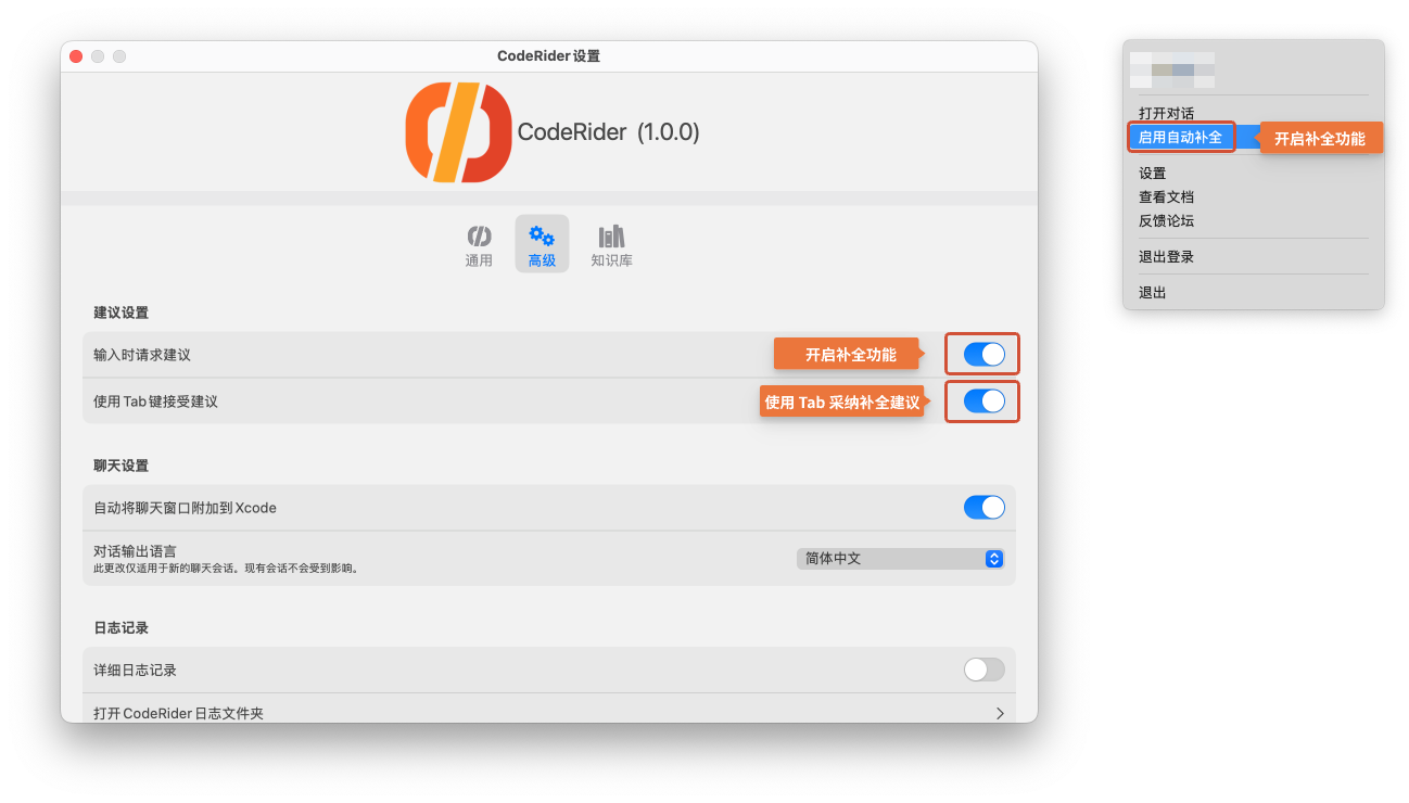

3. 配置代码补全#
  1. 开启/关闭代码补全功能:
  • 方法一:打开 CodeRider 设置界面,在“建议设置”模块开启/关闭“输入时请求建议”。
  • 方法二:在 Mac 菜单栏单击 CodeRider 图标,并选择“启用自动补全”或“禁用自动补全”。
  1. 启用 Tab 键接受建议:打开 CodeRider 设置界面,在“建议设置”模块开启“使用Tab键接受建议”。 若未开启,则在补全建议展示状态下输入 Tab 无法采纳。

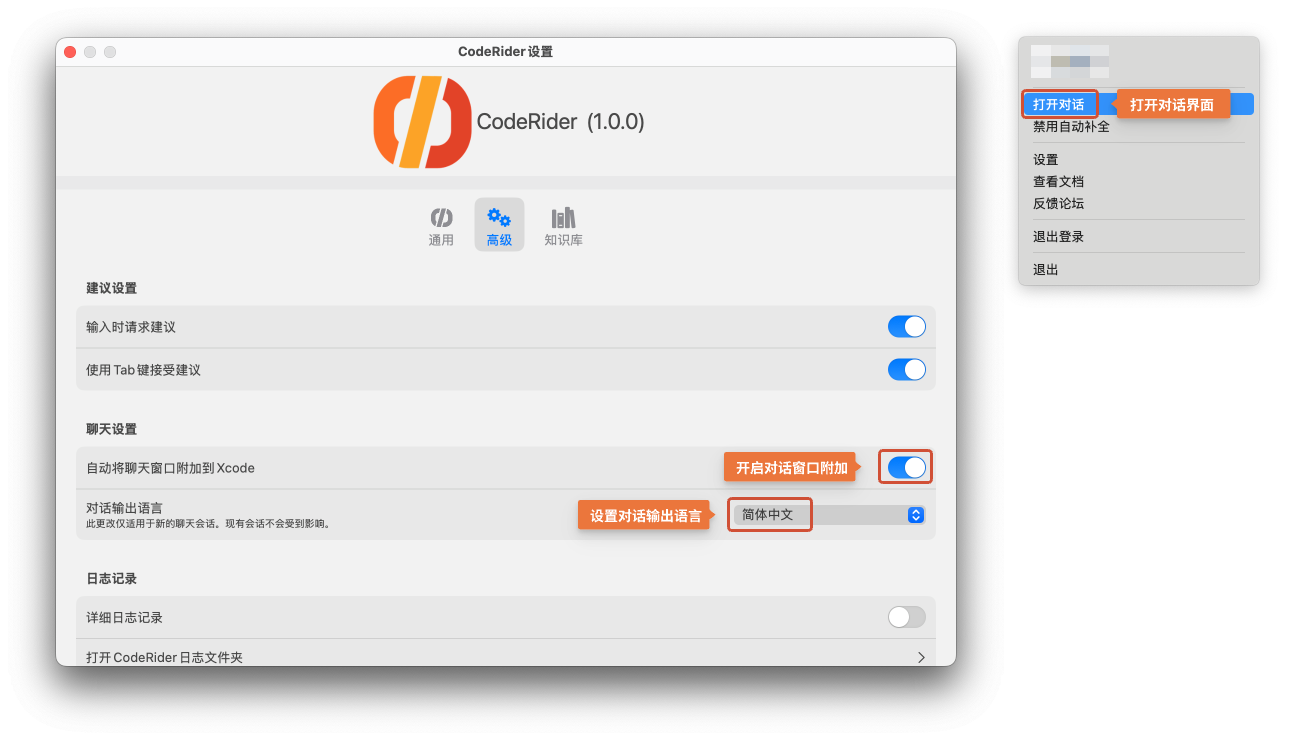

4. 配置对话#
  1. 打开对话界面:启动 CodeRider 时,对话界面默认打开。若您在使用中意外关闭了该窗口,打开方式:
  • 方法一:单击程序坞中 CodeRider 的图标。
  • 方法二:在 Mac 菜单栏单击 CodeRider 图标,并选择“打开对话”。
  1. 开启/关闭聊天窗口附加到Xcode:开启后,在 Xcode 窗口移动时,CodeRider 对话窗口将跟随移动;否则,CodeRider 对话窗口固定在用户指定桌面位置。
  2. 对话输出语言设置:选择对话功能 CodeRider 输出的语言。

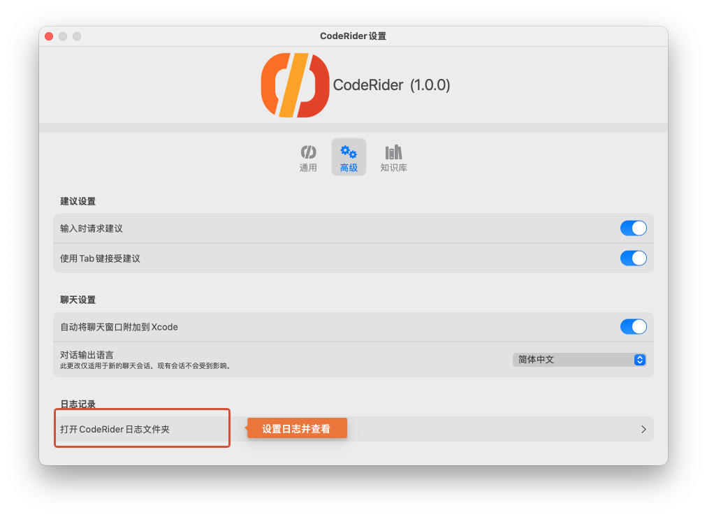

5. 日志记录#
CodeRider 支持查看日志内容。
