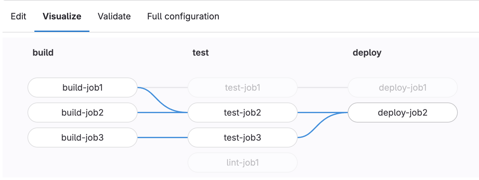

要查看你的 .gitlab-ci.yml 配置的可视化,请在你的项目中转到 构建 > 流水线编辑器,然后选择 可视化 标签。可视化显示所有阶段和作业。任何 needs 关系都显示为连接作业的线条,展示执行的层次结构。
鼠标悬停在作业上以突出显示其 needs 关系:
如果配置没有任何 needs 关系,则不会绘制任何线条,因为每个作业仅依赖于前一个阶段成功完成。

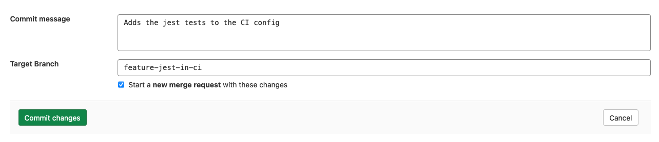

提交 CI 配置更改
提交表单显示在编辑器中每个标签的底部,以便你随时提交更改。
当你对更改满意时,添加描述性提交消息并输入分支。分支字段默认为项目的默认分支。
如果你输入新的分支名称,则会出现 用这些更改启动新的合并请求 复选框。选择它以在提交更改后启动新的合并请求。
